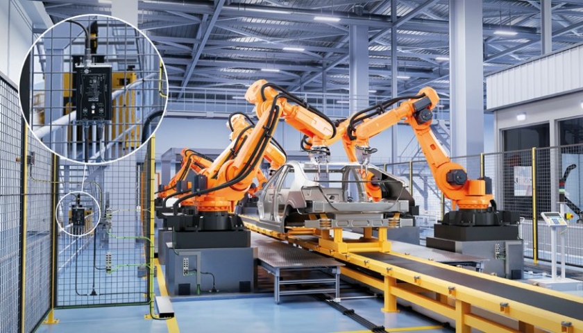

Mnoho předních průmyslových podniků se spoléhá na decentralizované spínané zdroje napájení. Ti, kdo je zavedli jako první, si uvědomili výhody přesunu napájení do terénu. V automobilovém průmyslu se napájecí zdroje s krytím IP67 montují přímo na stroje a systémy. Decentralizované napájecí zdroje se nejčastěji používají ve velkých systémech, jako jsou montážní závody nebo karosárny. To umožňuje použití menších kabelů a udržuje ztráty na vedení na minimu, což šetří energii a peníze. Základní konstrukci stroje s předem zapojenými a otestovanými dílčími moduly, která je běžná v automobilovém průmyslu, lze snadno realizovat pomocí napájecích zdrojů IP67. Podsystémy lze testovat nezávisle a k hlavnímu stroji se připojují až při uvádění do provozu.
Jedno ze zaměření automobilového průmyslu, maximální dostupnost jeho výrobních zařízení, je realizováno zvláštním způsobem pomocí spínaných napájecích zdrojů IP67. Paralelním zapojením spínaných napájecích zdrojů může v případě poruchy jeden zdroj nahradit druhý. Tím se zkracují prostoje stroje. Navíc je velmi snadné přidávat moduly, jako je například robotická buňka. To umožňuje obrovský potenciál do budoucna, který nabízí ještě větší hodnotu.
