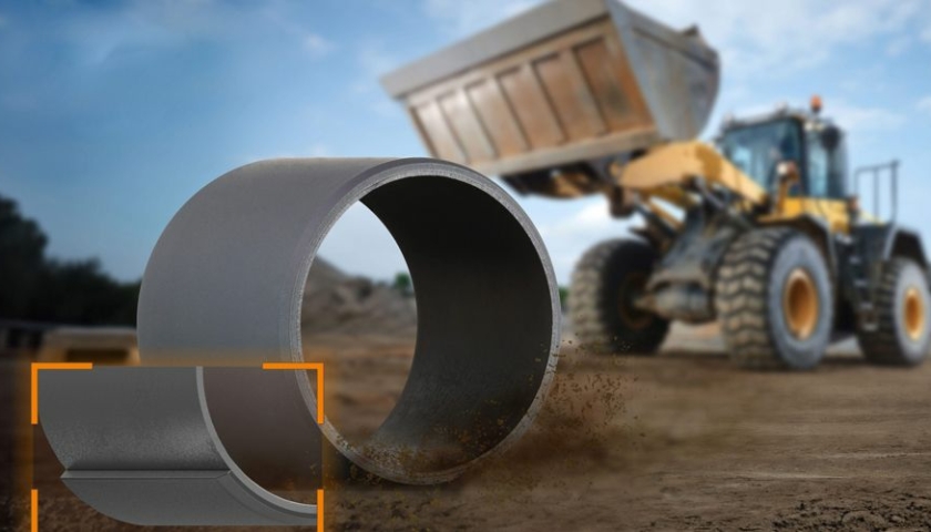

Zcela nové kluzné pouzdro iglidur Q3E určené pro použití ve stavebních a zemědělských strojích představuje firma igus, kterou v Česku výhradně zastupuje strojírenská společnost HENNLICH. S novým kluzným pouzdrem našla firma poprvé způsob, jak vyrábět kompozitní pouzdra pro vysoké zatížení sestavená ze dvou vrstev vysoce výkonného plastu ekonomicky výhodnějším procesem vstřikování.

Když se pohybuje lžíce bagru naložená stovkami kilogramů písku, působí na ložiska obrovské zatížení. Dosud se pro takto vysoká zatížení dala využít kluzná pouzdra igus řady igutex. Ta jsou vyráběna z různých materiálů navíjecím procesem. Díky integrovaným mazivům zajišťuje vnitřní vrstva nízké tření při chodu nasucho. Vnější vrstva naproti tomu poskytuje obrovskou pevnost. "Nyní se podařilo realizovat vícevrstvou strukturu také v procesu vstřikování a kombinovat tak materiály s doplňujícími se vlastnostmi," říká Tomáš Vlk, produktový manažer pro kluzná pouzdra ve firmě HENNLICH. Výsledkem je řada iglidur Q3E. "Díky nové technologii je možné vyrábět vícesložková kluzná pouzdra pro extrémní podmínky ve velkých sériích pomocí ekonomicky výhodnějšího vstřikování."
Výzva: vstřikování a spojování dvou materiálů v jednom pracovním kroku
Nová řada iglidur Q3E je výsledkem intenzivní spolupráce mezi vývojem materiálů a specialisty oddělení výroby nástrojů. "Při vývoji igliduru Q3E bylo cílem realizovat podobnou vícedílnou strukturu jako u řady igutex – s vysoce výkonným plastem iglidur Q3 pro tribologicky optimalizované jádro a zvláště vyztuženým polymerem pro mechanicky vysoce pevný plášť," vysvětluje Tomáš Vlk. Největší výzvou bylo zpracovat dva různé materiály v procesu vstřikování tak, aby se ze dvou komponentů stal jeden. Tím se spojily výhody obou materiálů. "To se podařilo v procesu vícekomponentního vstřikování s odpovídajícími složitými a důmyslnými vstřikovacími formami."
Robustní nosnost a přesvědčivé kluzné vlastnosti
Kluzná pouzdra z materiálu iglidur Q3E jsou vhodná pro těžké aplikace, kde se tradičně používají ložiska z kovových nebo vláknových kompozitních pouzder a kde je třeba dosáhnout úspory nákladů, mimo jiné v oblasti stavebních a zemědělských strojů. Jejich maximální dynamický povrchový tlak je 75 MPa. "S pouzdry iglidur Q3E tak můžeme pokrýt mnoho těžkých aplikací," říká expert firmy HENNLICH.
Rozhodující výhodou je, že kluzná pouzdra nevyžadují žádné mazivo. Do polymeru vnitřní vrstvy jsou integrována mikroskopicky malá pevná maziva, která se postupně uvolňují během životnosti ložiska. "Zejména při údržbě stavebních a zemědělských strojů je mazání ložiskových míst jedním z časově nejnáročnějších úkonů," uzavírá Tomáš Vlk. "Přechodem na iglidur Q3E nebo igutex uživatelé ušetří náklady na údržbu a zvýší životnost strojů. Zanedbané mazání klasických kovových ložisek totiž znovu a znovu vede k nákladnému poškození hřídelí a kluzných pouzder."
