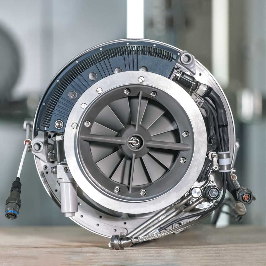

PBS TJ150 jsou výkonné proudové motory s maximálním tahem 1500 N. Motor je uzpůsoben pro přistání do slané vody a nabízí možnost windmill startu pod 7 sekund a pyrotechnického zapalování.
